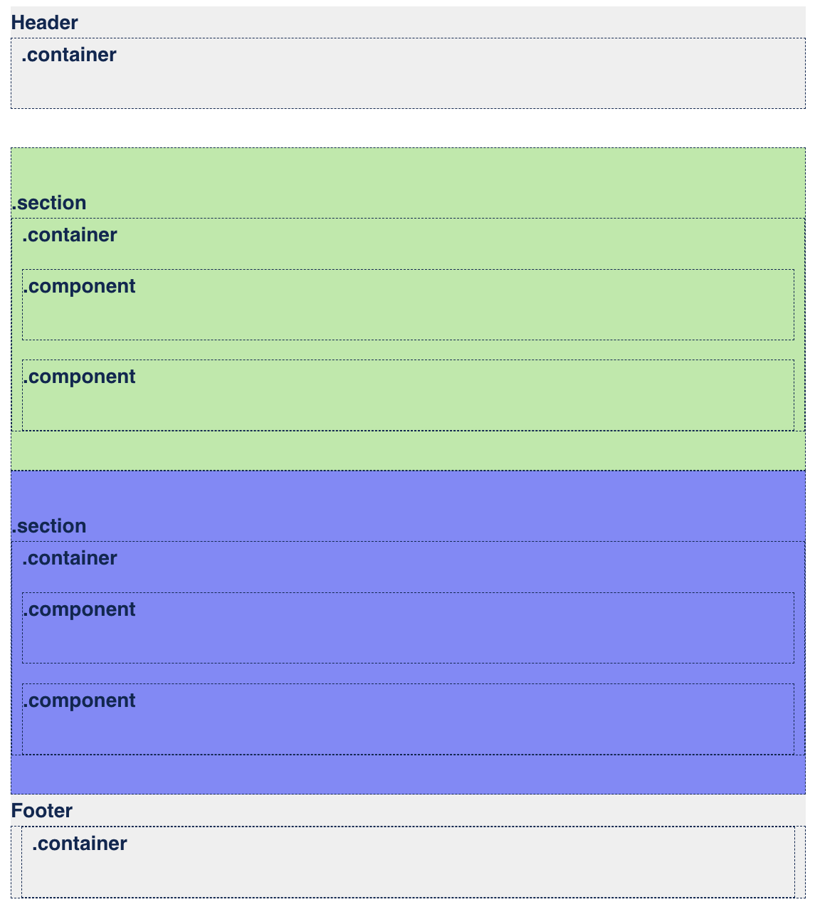

    I Dionysos finns en system för att hantera en hemsidas layout på ett konsekvent sätt.
    Syntax
    Det finns tre typer av element i Dionysos layoutsystem.
    .section
    Bör vara ett barn till body och är alltid 100% av tillgänglig bredd. .section hanterar det vertikala avståndet mellan olika sektioner på hemsidan. .section-elementet är ett bra ställe att lägga till bakgrundfräger och bilder som ska sträcka sig hela webbläsarens bredd. En .section kan innehålla flera .container-element.
    .container
    Används för att hanterar midjan på sidan. .container har en max-bredd och är alltid horisontellt centrerad. Maxbredden går att justera med den globala variablen $max-width i utilities/_settings.scss. En .container kan innehålla flera .component-element.
    .component
    Är det minsta men också mest mångsidiga layoutelementet. I stort sett är allting som ryms i ett .container-element en .component. Den enda regeln för ett .component-element är att det själv är ansvarigt för att hålla avståndet till tidigare elementet. Dvs. en .component måste ha ett margin-bottom eller margin-top-värde. En komponent behöver nödvändigtvis inte använda .component-classen, så länge elementet håller avstånd till andra komponenter med margin-top / margin-bottom.
    Exempel - Illustration
    Layout illustration
